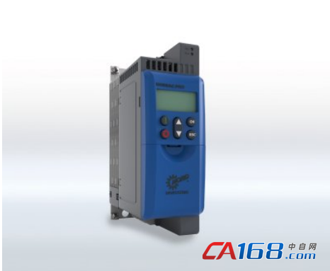

 诺德传动近期推出的控制柜变频器NORDAC PRO SK 500P采用了精湛的组件技术,拥有强大的功能性、连接性和
模块化性能,其配备了大量用于通信和现场总线的接口和扩展性零件,使整体更加创新化,有利于轻易地集成
到所有自动化架构中。
NORDAC PRO系列新型变频器具有强大的功能性、连接性和模块化性能。
较前一代的变频器,NORDAC PRO系列新型变频器能满足广泛的应用需求。其模块化功能还可通过插件控制、安
全和选项模块进行扩展。该系列变频器拥有书本式大小的紧凑结构,不但为客户节省了控制柜空间,而且还能
实现并排式安装。它的功率范围为0.25至5.5 kW。
灵活的通信选项
该系列变频器最大亮点在于具有大量接口,除了标准的CANopen接口外,多个工业以太网通讯协议芯片可通过
单个接口同时实现重要协议的使用,无论是ProfiNET、EtherNETIP、POWERLINK或EtherCAT协议,均可通过参
数进行设置。设备也可通过USB端口实现参数化,无需外部电源(内部编程)。用于保存和传输参数的SD卡插
槽也是诺德的一项新技术。此外,诺德还可提供五个或六个数字和两个模拟输入;两个数字和一个模拟输出;
两个无电位多功能继电器;一个HTL/TTL增量编码器接口以及一个通用编码器接口。
强大且智能
与诺德所有的变频器一样,NORDAC PRO SK 500P系列配备了强大的PLC,用于控制电机功能。精确的电流矢量
控制可在各种负载和速度下提供优异的转矩,并确保在高过载情况下可靠运行。该变频器既可以开环运行,也
可以闭环运行;既可以运行同步电机,也可以运行异步电机。用于四象限操作的集成式制动斩波器是整个变频
器系列基础设备的一部分,同时也是电机制动管理的一部分。就起重装置而言,这是十分重要的。另外,还在
变频器中集成了STO和SS1安全功能。
适用于多种应用
诺德新开发的控制柜解决方案包括机械变频器(SK 500P)和应用变频器(SK 530P和SK 550P)。与配备齐全
的应用变频器相比,机械变频器更为经济,接口较少,但仍然能执行对功能要求较高的任务,如集成PLC、闭
环控制和定位。SK 530P还具有SD卡插槽、USB接口、编码器接口,可通过SK CU5模块进行扩展。目前,SK
550P是工业以太网连接控制系统的首选。
诺德新推出的NORDAC PRO SK 500P系列产品将于今年第四季度面市。
