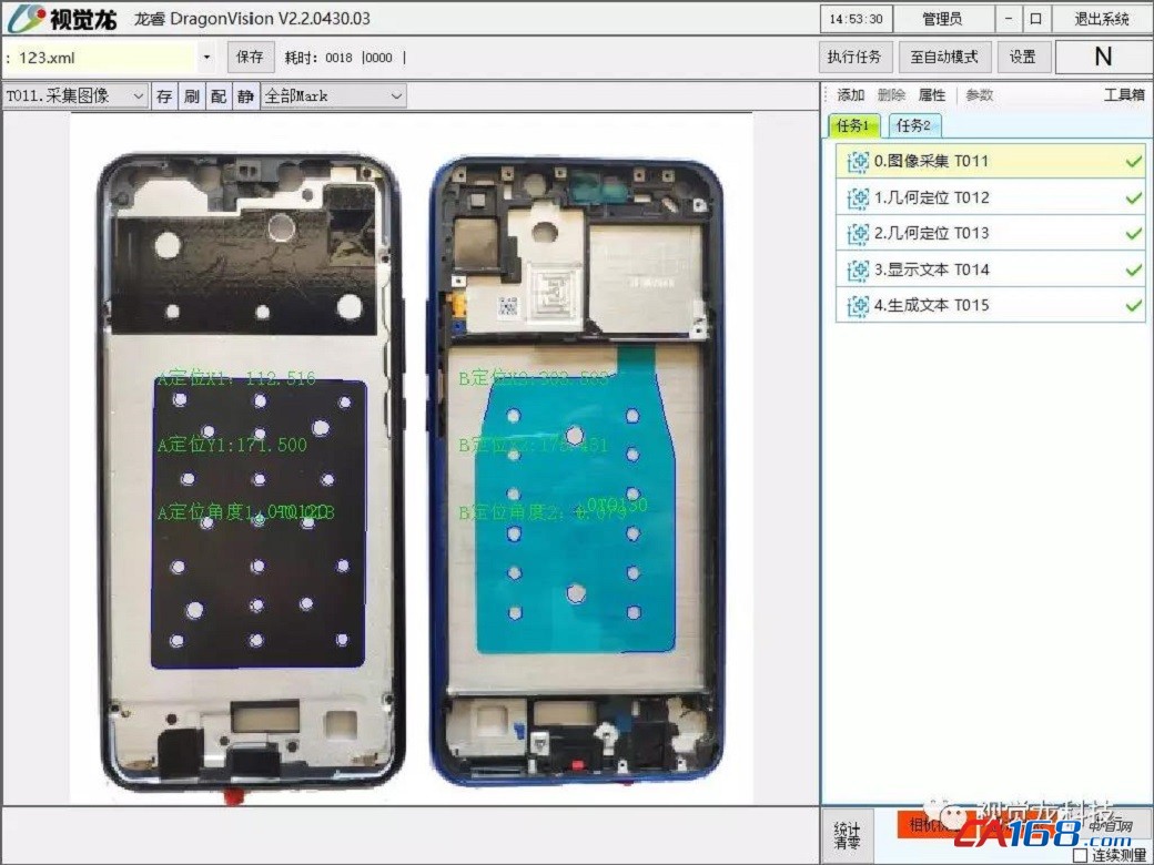

                       01 手机中框贴辅料精准定位纠偏项目
项目说明:精度≤0.05mm,**手机中框尺寸180*100mm,中框颜色为白色和黑色,辅料为蓝色和黑色,一台设备要通用所有产品大小,换型时可自由切换。
视觉方案:
相机1:固定垂直向上安装,双吸嘴机械手吸取A与B辅料,视觉同时定位后反馈给机械手对应辅料的坐标位置和角度;
相机2:固定垂直向下安装,定位手机中框,并给出辅料A和B需要贴合的位置和角度;
优点:贴合精度不受机械手的重复性与吸嘴取料的形变精度影响。

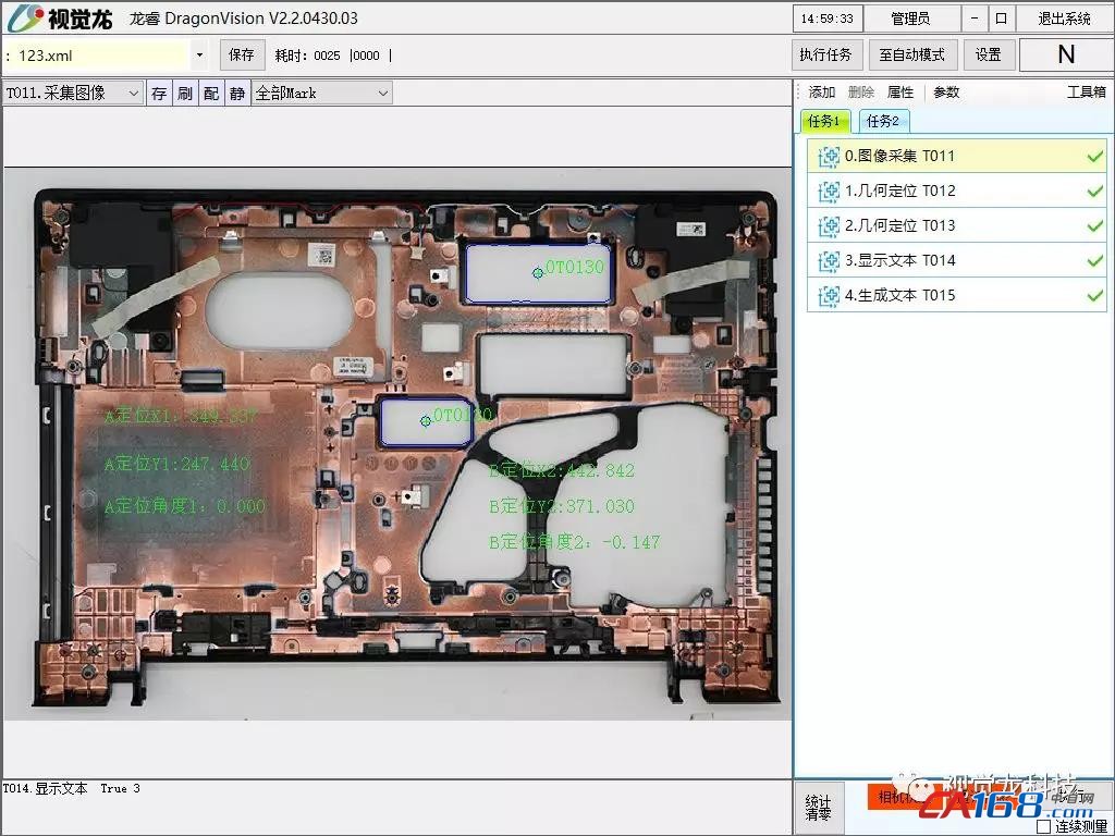

                          02 电脑中框贴辅料精准定位纠偏项目
项目说明:精度≤±0.1mm,**电脑中框尺寸为400*200mm,中框为白色和黑色,辅料为蓝色和黑色,一台设备要通用所有产品大小,换型时可自由切换。
视觉方案:
相机1,固定垂直向下安装,定位A辅料,给机械手需要吸取的辅料的坐标位置和角度,并给出下一个辅料需要上料的距离;
相机2,固定垂直向下安装,定位B辅料,给机械手需要吸取的辅料的坐标位置和角度,并给出下一个辅料需要上料的距离;
相机3,固定垂直向下安装,定位电脑中框,并给出辅料A和B需要贴合的位置和角度;
优点:兼顾辅料视野范围大,可实时反馈下一个物料上料的距离。
