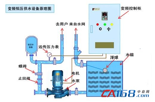

变频恒压供水设备主要由水泵机组、测压稳压罐、压力传感器、变频控制柜、相关阀门配件等组成。

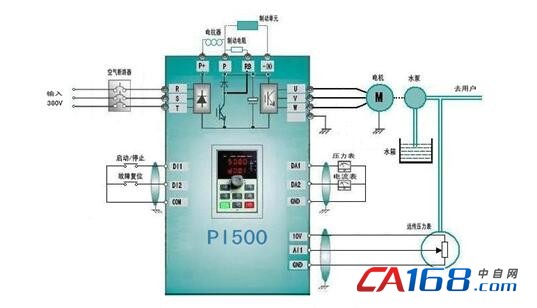

普传PI500系列变频器,内置PID控制器,在恒压供水系统中,只需在用户管网中配置一个的压力传感器( 远传压力表或压力传送器 ),就能构成一个压力闭环控制系统,将设定的压力与管网回馈的实际压力相比较,自动调节变频器的输出频率,从而改变水泵的转速,以维持管网压力的恒定。

普传PI500系列变频器,内置PID控制器,在恒压供水系统中,只需在用户管网中配置一个的压力传感器( 远传压力表或压力传送器 ),就能构成一个压力闭环控制系统。
在变频器恒压供水系统中,安装在供水管网上的压力传感器不间断地采集管网压力数据,并将其转换为标准的电信号传输至变频器,PLD调节器将接受到的信号(测量值)与预先设定的压力值(给定值)进行逻辑运算,并将运算的结果转换为频率调节信号,进而调节水泵的转速。当用水量增大管网压力下降时(测量值低于给定值),PID调节器使变频器输出频率升高,水泵转速也随之加快。当用水量减小管网压力上升时(测量值高于给定值),PID调节器是、使变频器输出频率下降,水泵转速也随之减慢。从而维持管网压力的基本恒定。

按照说明书,将变频器与空气开关、电机、起停开关、压力传感器等部件进行连接。变频器和电动机要可靠接地,认真检查接线是否正确。特别是输出输入线绝对不能劫犯。压力传感器等信号线必须使用多芯屏蔽线,以保证信号在传输中不受干扰。各种动力线与信号线必须分开敷设,以防信号串扰。

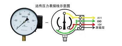

压力表选用YTZ-150型电位器式远程压力表,安装在水泵的出水管上,该压力表适用于一般的环境场所,既可直观测出压力值,又可以输出相应的电信号,压力表有红、黄、蓝三根引出线。红线接变频器+10V, 蓝线接变频器GND, 黄线接变频器AI1.
压力表电气技术参数:
电阻满量程:400Ω(蓝线-红线),零压力起始电阻值:≤20Ω (黄线-蓝线),满量程压力上限电阻值:≤360Ω(黄线-红线)。 接线端外加电压:10V(蓝线-红线)

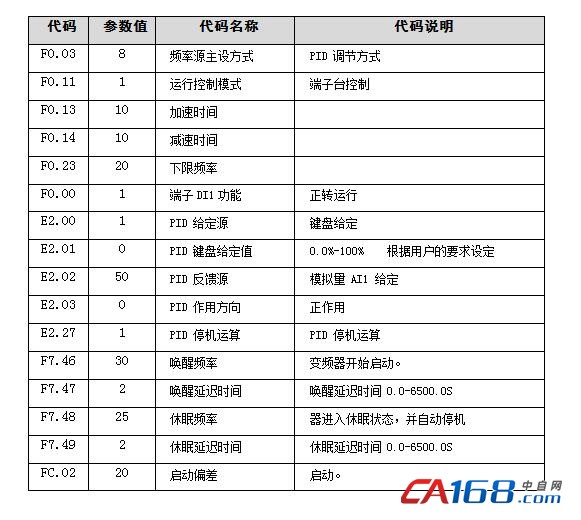

变频器运行参数的设定:
注:一般情况下,请设置唤醒频率大于等于休眠频率。设定唤醒频率和休眠频率均为 0.00Hz,则休眠和唤醒功能无效。在启用休眠功能时,若频率源使用 PID,则休眠状态 PID 是否运算,受功能码 E2.27 的影响,此时必须选择 PID 停机时运算(E2.27=1)。
E2.01 键盘给定信号值参数计算方法: E2.01=设定压力/压力表满量程压力*100%, 例如:压力表满量程是 1.0Mpa,假如要求管网压力恒定在 0.5Mpa,那么 E2.01 参数的设定值就是 50
