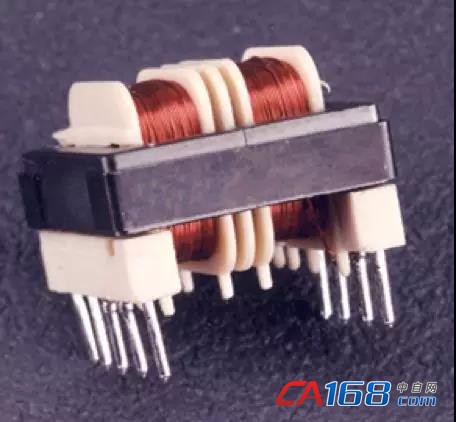

在进行异型组装时,其中一个要考虑的关键因素,就是元件引脚直径与孔径比例,即元件的最大直径/对角线与最小孔径之间的差异比例。
一般来说,若想保证插件成功,只要让元件引脚直径与孔径比例尽可能大就行;或者更简单的说,焊盘孔径大,元件引脚小。不过,如果孔径太大,焊点的完整性就会受到影响。
因此,在考虑最理想的元件引脚直径与孔径比例时,不得不顾及元件引脚的位置偏差。
引起元件引脚位置偏差的原因有很多,如元件的包装形式和运输过程对元件质量的影响等等。虽然采用高质量的元件就可以解决问题,但成本就会上涨。所以,厂家往往只会采用质量尚可的元件,导致经常出现元件引脚位置偏差问题。
以变压器来说,它的引脚的质量可能很好,但是它使用了一个质量很一般的塑料线圈。由线圈质量引起的引脚位置偏差大概会达到750微米左右。如果元件为散料,那么这个偏差值会更大。
