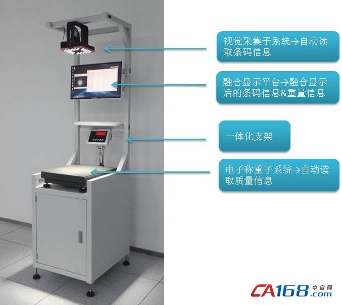

一体化设计,功能强大
海康威视静态称重读码系统由一体化支架、视觉采集子系统、电子称重子系统、融合显示平台组成。
▲静态称重读码设备实拍图
◇ 一体化支架:一体化可调节焊接结构支架,结构美观,有三档可调高度,满足客户对作业景深及视野要求;
视觉采集子系统:由工业相机、工业镜头、点阵式LED补光灯构成,光照均匀,成像效果清晰;
电子称重子系统:使用高精度电子台秤、精密显示秤头 ,称重速度快,结果偏差小;
融合显示平台:平台由定制化称重读码融合软件、定制化显示界面组成,功能强大,界面人性化。
视觉采集子系统与电子称重子系统分别获取条码信息和重量信息,通过定制化称重读码融合软件将条码信息与重量信息绑定融合后,在显示界面中呈现,并上传快递信息管理平台、同步存储到服务器。
