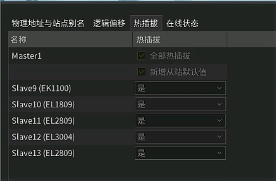

  通过AWStudio界面,用户可以轻松进入从站管理界面,这里涵盖了热插拔、逻辑偏移、在线状态等众多实用功能。在热插拔界面中,用户只需选中需要管理的从站,然后选择是否开启热插拔功能。这一简单的操作,就能确保在添加或移除从站设备时,整个EtherCAT系统的通信不受任何影响,从而保障了系统的稳定性和可靠性。
  AWStudio的强大之处在于,它仅需两步操作,就能让用户轻松管理从站设备。
  1. 进入从站管理界面:打开AWStudio,进入从站管理界面。
  2. 配置热插拔功能:选中需要管理的从站,开启或关闭热插拔功能。
