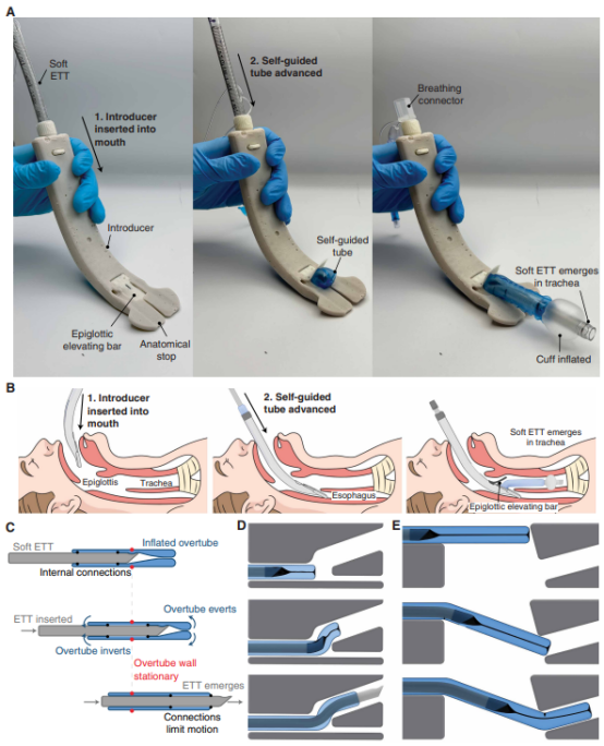

  这款软体机器人插管系统最精妙之处,在于它模仿了植物根系在土壤中生长的“尖端延伸”机制。整个系统由两部分协同工作:一个是不需要精准对位、能卡在咽喉解剖结构的“引导器”;另一个则是具备自主导航能力的“自导向管”。
  当操作者行动时,系统核心的充气外翻管会像卷轴一样从最前端翻转、延伸,从而轻柔地“拉”着超柔软的气管导管前进,而非传统意义上的“推”。这种独特的运动方式带来了四大优势:极大减少了与组织的摩擦和损伤;导管可以做得极软而不担心弯折;能自适应形成S形曲线,完美匹配人体气道解剖结构;在遇到阻碍时能自动变形,寻找到阻力最小的路径前进。

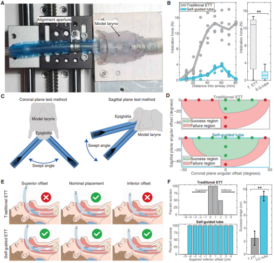

  力学测试结果印证了其温和与高效:软体机器人施加的平均轴向力仅为1.5牛顿,远低于传统导管的10.3牛顿。更惊人的是其容错能力,即便引导器放置偏差达9厘米,它依然能成功完成插管,而传统方法的容错范围通常只有2.5厘米。

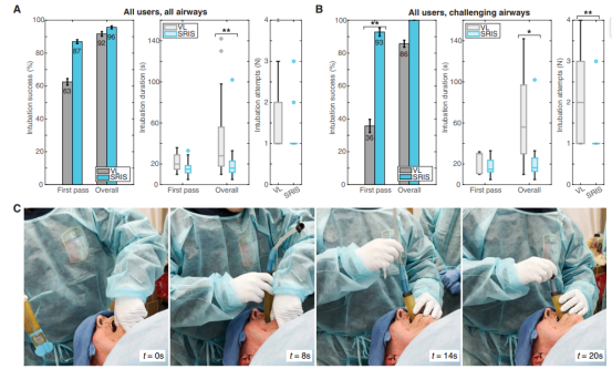

  为了验证其真实效能,研究团队进行了严格的测试。在专家手中,该机器人在尸体模型上实现了100%的成功率,平均插管时间仅需5.9秒。
  真正的突破在于非专家用户的表现。研究招募了8名背景各异的急救人员,包括4名护理人员和4名急救技术员,其中2人甚至从未用过视频喉镜。所有参与者仅接受5分钟的标准化培训,包括观看一段3分钟的教学视频和一次实操练习。
  结果令人震惊:使用软体机器人,这群“新手”的首次插管成功率达到了87%,总体成功率高达96%,平均耗时仅21秒。而使用传统视频喉镜时,他们的首次成功率仅为63%,总体成功率92%,平均耗时44秒。那两名毫无经验的急救员,使用机器人取得了84%的首次成功率和100%的总体成功率,远胜于他们使用传统设备的表现。
  在最棘手的困难气道案例中,软体机器人的优势被放大到极致:首次成功率93%对36%,总体成功率100%对86%,插管时间24秒对64秒。这意味着在最需要技术的危急关头,它能成为更可靠的生命保障。
