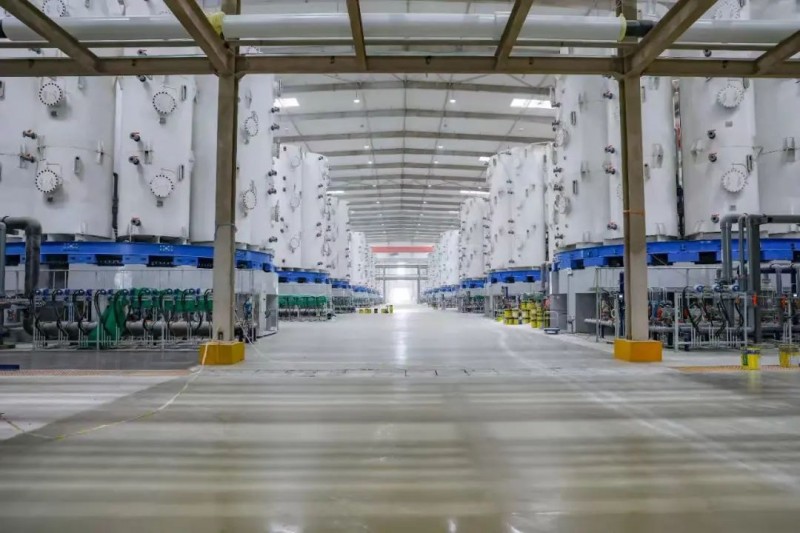

  中国青海省盐湖4万吨/年基础锂盐一体化项目,正是镶嵌在我国青藏高原察尔汗盐湖上的璀璨明珠。
  ▲察尔汗盐湖4万吨/年基础锂盐一体化项目,作为中国锂盐项目中规模体量最大、技术要求最高、参建单位最多、施工难度交叉叠加的重大项目,于近日迎来重大进展——吸附提锂装置顺利完成中间交接,正式从工程建设阶段转入试生产阶段,为后续项目全线建成投产树立重要里程碑。

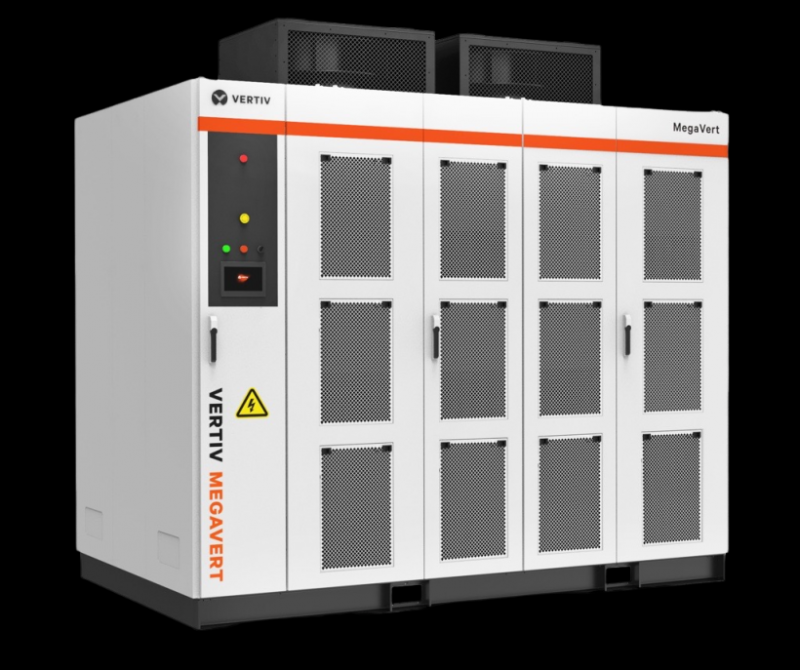

  MegaVert中压变频器:极端环境的首选方案
  面对青海盐湖极端的应用环境,维谛技术(Vertiv)旗下的VertivTMMegaVertTM中压变频器,以其卓越的性能和可靠的品质,成为中国盐湖集团4万吨盐湖提锂项目的“高原特战装备”。
  “优化器件电气间隙和整机散热设计”,轻松适应高海拔地区应用要求;“功率单元过热保护整定值高达100℃”,无惧昼夜温差大;“出色的耐腐蚀性和抗盐雾性能”,有效抵御高盐物质侵蚀。
  “两大绝技”:征服极端应用环境
  维谛技术(Vertiv)MegaVertTM中压变频器之所以能够适应极端条件,成为盐湖提锂项目的首选,得益于防盐雾设计和严格测试验证“两大绝技”:
  防盐雾“金钟罩”:从结构件到PCB板电路全面加强三防漆处理工艺,从变压器电磁线圈真空浸漆到散热风机喷塑等, MegaVertTM中压变频器构建起了全方位、多层次的防盐雾防护体系。
  测试验证的“试炼场” :除了卓越的防盐雾设计,MegaVertTM中压变频器还要经历严格测试验证的重重考验。在中性盐雾试验环境中,进行长达120小时的盐雾测试,观察设备外观、性能参数的变化,确保防盐雾设计的可靠性。同时,进行高低温循环测试,测试产品在-15℃至55℃的运行温度区间和-40℃至70℃的存储温度区间内的适应能力和稳定性。除此之外,还对核心功率单元进行模拟现场环境的湿尘实验,确保产品在恶劣粉尘条件下的耐久性和可靠性。
  多重价值:盐湖提锂成功的“推进器”
  在轻松应对青海盐湖极端环境挑战的同时,MegaVertTM中压变频器更以诸多优势性能,为项目建设带来多重价值。
  “抗造耐用”:额设计设备更可靠,适应各种工况,海拔3000米降额叠加120%过载1分钟照样稳定运行
  无惧电网“过山车”:主回路0%~+130%高低电压瞬时/短时分级穿越设计。除20%~130%电压范围内全面满足DL/T 1648 - 2016要求外,90%~55%范围内输出功率降额持续运行,0~20%低电压可支撑0.2s
  “散热防尘双保险”:独立风道隔离散热,杜绝粉尘侵袭
  客户见证:来自世界屋脊的认可——“维谛技术(Vertiv)中压变频器性能稳定,运行可靠,为项目的顺利推进提供了有力保障。同时,维谛技术(Vertiv)团队提供的专业服务也让我们非常满意。”这是来自中国盐湖集团项目负责人的由衷赞誉。
