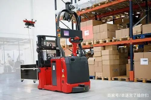

为了本文的目的,我们将无人驾驶/自动/机器人叉车定义为配备货叉的工业叉车,可以执行以下操作:运输、提升、降低、放置和/或检索负载,要么在全自动模式下,无需人工操作,也可以采用半自动模式,由人工操作员与操作员一起工作。这些叉车是一种自动引导车辆(AGV),但该术语更常用于描述(但并不总是)没有货叉且仅提供水平运输的运输。我们避免使用"自主"一词,它不适用于本文中讨论的大部分设备。雷蒙德公司自动化解决方案产品经理Tiger Xu指出,自动驾驶汽车操作更加独立,"思考"并做出决策。
对自动叉车的兴趣正在增长,首先是因为美国劳动力市场非常紧张。失业率处于50年来的最低点,仓库和分拨中心正在努力雇佣和留住可靠、合格的员工。自动化可以帮助填补劳动力缺口,提供全天候持续、一致的性能。它还可以降低招聘和加入新工作人员的成本。好处:增加作业量不需要添加操作者。"自动化叉车的一些主要优势是其灵活性、可扩展性和可靠性,"徐说。"它们很容易向上或向下扩展;如果你想再增加20辆叉车,你只需在数据中编写代码,它们就能很快地像传统叉车一样完成同样的任务,"他说。
其次,自动化可以减少产品损坏,并减轻当今快节奏仓库中重复、体力要求高的任务对人体工程学的影响。第三,人工智能技术最近取得了长足的进步。如今,自动叉车可以定位指定的储物槽,准确检索或放置货物,在遇到障碍物或其他意外情况时停止并提醒人员,选择最有效的行驶路径,并记住空的库位和储物箱的位置。
"主管"软件控制任务分配和机器人叉车车队的移动。该软件通常与仓库管理系统(WMS) 交互,还可以与企业资源规划 (ERP) 系统和其他物料处理设备进行交互。一些叉车原始设备制造商已经开发了自己的导航和控制系统,而另一些则与专门的技术公司合作。后者的例子包括最近科朗叉车公司和JBT公司的联盟,以及雷蒙德公司和Seegrid公司之间的伙伴关系,Balyo和海斯特-耶鲁集团之间的伙伴关系,以及JBT和耶鲁之间的伙伴关系。雷蒙德的网关和全球远程信息处理的i-WarehouseGateway 总监John Rosenberger说,这种合作整合了双方针对具体领域的专业知识,并利用不同的方法来解决问题,使创新产品能够以更快的速度进入市场。
获得更广泛接受的一个关键因素是技术,该技术允许机器人叉车在不遵循嵌入在地板上的导丝、磁带、磁铁或转发器定义的固定路径的情况下运行。较新的制导技术包括激光、图像识别和位置传感器等方法,这些方法可测量距离、地图设施、存储数据以及根据叉车相对于"自然特征"(墙壁、机架和其他)的位置进行导航对象。根据技术的不同,只需很少或不需要额外的基础设施,因此可以轻松重新规划运行路线。
在目前可用的各种选项中,使用激光测量到物体距离的激光探测(光探测和测距)似乎在仓库和DC中获得了最大的动力。"还有其他选择,如视觉制导系统,但似乎比不过激光雷达,因为它的准确性和较低的实施成本,"海斯特公司机器人和自动化的销售经理卢米切莱托说。
此外,精密传感器的更广可用性和成本下降降低了最终用户的成本。耶鲁物料搬运公司机器人和自动化主管米克·麦考密克(Mick McCormick)表示:"以前,只有三班或四班制、小时工资率非常高的运营才能为自动化叉车项目找到理由。现在,更广泛的运营,包括那些只有几辆叉车,也可以得到投资回报。

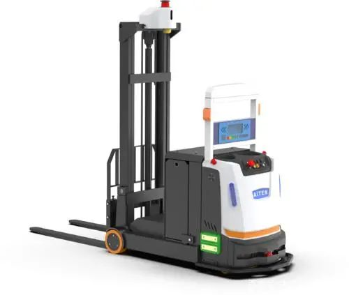

目前,全自动或半自动平衡叉车、窄通道叉车、高位前移式叉车以及高平台和低平台托盘车已上市。虽然自动叉车可以编程以执行许多任务 — 林德说,其"Matic"产品线涵盖"生产和存储设施中 80% 的处理任务",但它们并不适合每个环境或工作。OEM 专注于无人驾驶叉车可以提高生产率和准确性、减少伤害和损坏以及处理重复性、非增值任务的活动。其中包括:
固定地点的水平搬运
托盘搬运和输送
料箱和物件的搬运和输送.

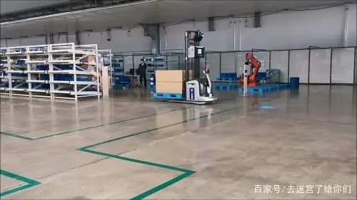

海斯特公司的米切莱托说,一些最终用户正专注于横向运输。他所看到的示例包括将托盘运送到制造区域或存储区,将货物从存储转移到装运,以及将货物从输送机和自动存储和检索(AS/RS) 系统运送到包装站。
Raymond 的 Rosenberger 认为,与拣选相比,接收和补充的自动化需求更大,这主要涉及常规流程,因此非常适合自动化,而拣选作业是一种需要灵活性的高速活动。他还看到制造/仓库工厂的混合采用,产品分批从生产线上下来,并进入附属仓库
麦考密克说,消费品包装以及食品和饮料制造和分销业务一直是耶鲁机器人叉车的最大用户。他看到一些试点的DC将进行有限的测试,然后考虑扩大规模,而一些客户地点已经做了"全面、完整、几乎'黑灯'的实现,"他说。这些操作继续手动装载和卸载卡车,但机器人叉车处理分拨中心内部的所有操作。一个少数的的工作人员支持机器人系统,并解决任何问题。他指出,完全机器人运转的设施往往24/5或24/7工作,有两个以上班次。
