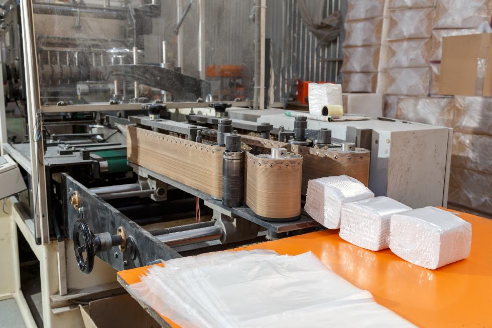

图1 台达切膜机解决方案也也应用于擦手纸巾、单包抽取式卫生纸或卫生纸单包等多项产品包装,提升产线设备效率
  传统的切膜机使用于抽取式卫生纸的包装,每分钟产能约100包,其入膜轴与输送轴为同一个轴,当上位机发送脉冲讯号进行控制,入膜轴停止时,刀轴必须同时停止,效率相对受到影响。而台达的切膜机解决方案,采用入膜轴、刀轴、以及2组输送轴,2个输送轴彼此配合,当一个输送轴进行卫生纸入料时,入膜轴、刀轴则和另一个输送轴持续进行包装切膜作业,完成后再切换至入料完成的输送轴重复动作,两轴交替入料、包装切膜,成功将效率提升至每分钟180包。

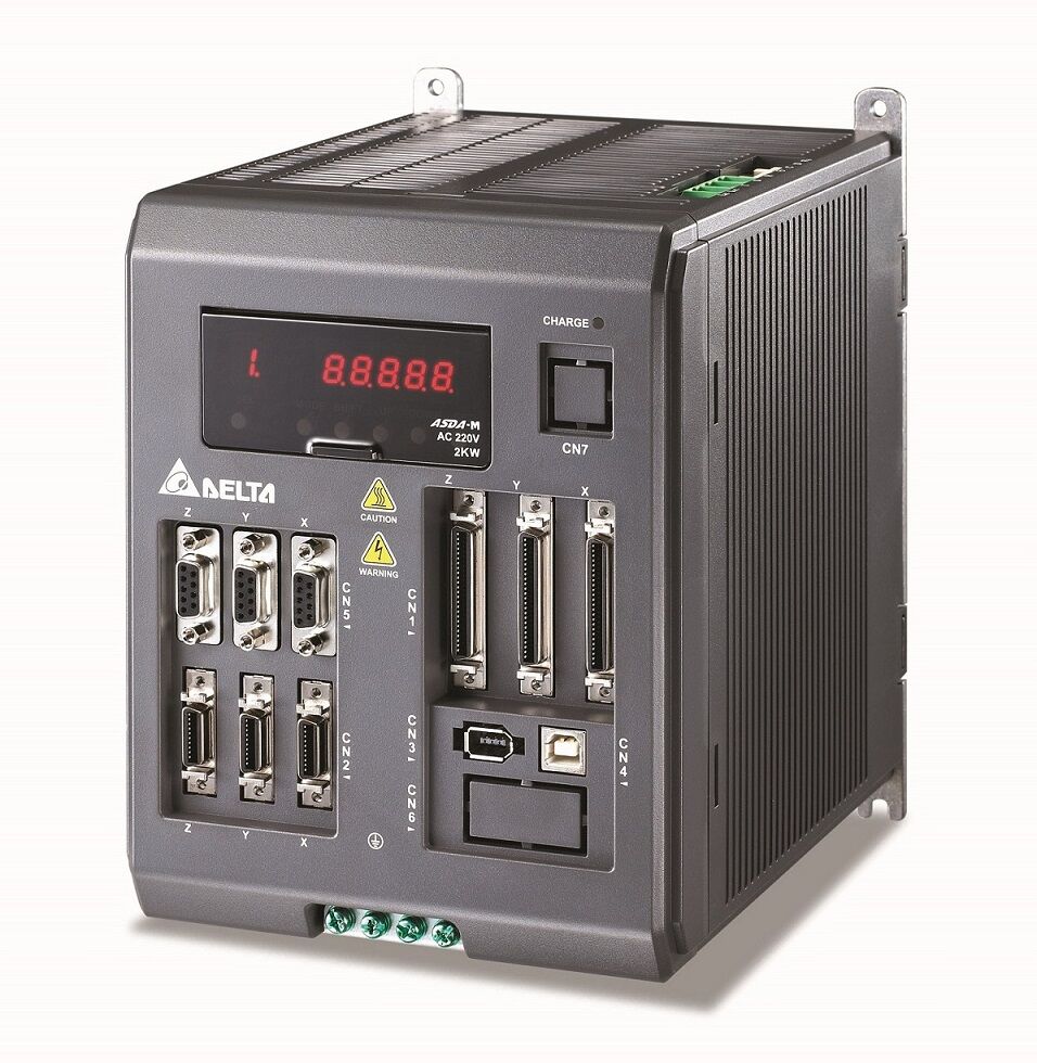

  图2 方案采用三轴驱控一体交流伺服驱动器ASDA-M系列,一机可控制切膜机的2组输送轴和刀轴,搭配交流伺服驱动器ASDA-A2驱动入膜轴,完成4轴运动切膜作业
  台达的切膜机解决方案架构简单,以三轴驱控一体交流伺服驱动器ASDA-M系列同步驱控2组输送轴和刀轴,再搭配一台交流伺服驱动器ASDA-A2驱动入膜轴,完成4轴连动作业。系统作业时,首先将膜切长度及相关参数输入人机界面DOP系列,指令传送至ASDA-M系列,由其内建虚拟主轴功能,将参数等信息自动生成虚拟主轴的运动轨迹,依据虚拟主轴讯号精准调控、规划所有轴的启动、调速与停止等动作。接着ASDA-M系列控制2组送膜轴,配合ASDA-A2系列控制包膜轴进料,轮流将待包装成品送入包装膜中,再由ASDA-M控制刀轴完成包装膜裁切。
