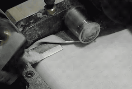

02、 缝制鼻夹
      鼻夹就是口罩上部内层的金属条,佩戴时要捏合鼻夹固定到鼻梁上,这样佩戴才会严实,否则密封不严,影响防护效果,起不到保护作用。沿着无纺布的一边同步传送金属条,然后卷边缝合,鼻夹就缝制完成了。
广州工业自动化展
广州工业自动化展
      BS5系列微型光电传感器,包含配线引出型及接插型两种接线方式,具有多种不同的外形(K,T,L,Y,V型),便于安装。BS5系列可用于检测口罩原料的有无,准确定位,保证生产流程。
