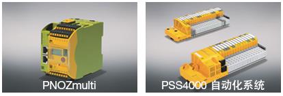

       流程行业现场会分布一些急停按钮,假如点数不多,建议使用安全继电器或可配置安全系统PNOZmulti进行监控,以满足SIL3的安全要求。假如现场有比较多的安全仪表信号、急停信号,皮尔磁提供2套PSS 4000系统并行的解决方案,在确保安全性的同时,生产的连续性丝毫不受影响。
相比传统SIS控制器,皮尔磁的方案更具针对性且性价比高。

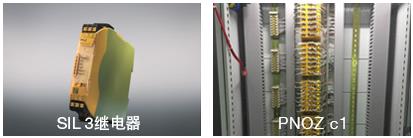

       2、隔离栅
       隔离栅使PLC与执行机构(如电磁阀)实现电气隔离,保护PLC输出回路。那么问题来了,假如用于安全回路,隔离栅是否也需要达到SIL2或SIL3?答案是肯定的。作为安全继电器的发明者,皮尔磁提供SIL2和SIL3继电器,在PLC与电磁阀间建立安全桥梁。
