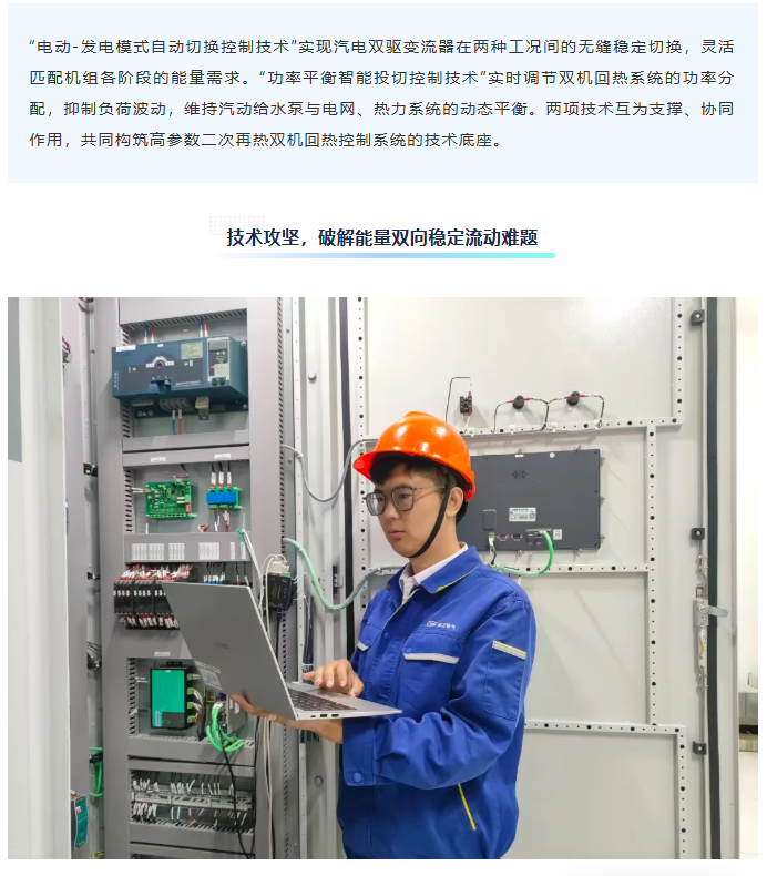

为了实现精准匹配,冯海波一头扎进汽轮机特性曲线的解析中,反复研究不同蒸汽参数与负荷下汽轮机的出力规律、电动给水泵在不同转速下的功率数据,结合现场实际工况,最终构建了一套变频器驱动电机的动态功率平衡算法。这套算法能实时捕捉汽轮机与电动机的运行数据,自动调整出力比例,实现两台驱动源之间的智能协同。

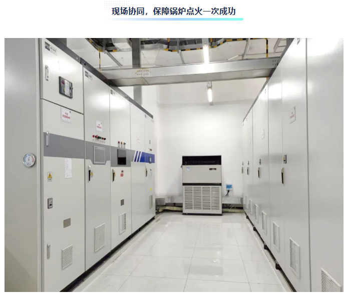

2025年12月,25MVA汽电双驱变流器运抵项目现场,进入最关键的实战阶段。现场工况远比实验室复杂——启动锅炉容量有限,蒸汽参数波动大,给水流量控制精度要求极高,这对冯海波和团队来说,是又一次严峻的考验。
“实验室的仿真再完美,也要经得起现场检验。”冯海波主动请缨,提前介入给水流量控制程序调试。他放弃休息时间,与现场运行人员密切配合,一边监测蒸汽参数波动,一边优化控制参数,反复调试、反复验证,只为确保给水流量能够精准匹配锅炉需求。
2026年3月,当点火指令下达的那一刻,所有人都屏住呼吸。冯海波紧盯着屏幕,手指悬在操作键上,随时准备应对突发情况。令人振奋的是,变频器顺利切入系统,控制模式由MEH成功切换为变流器控制,电机的转速控制精度从汽机控制的0.7%降为0.1%,给水流量精准稳定,完美匹配锅炉点火需求——锅炉点火一次成功!
2026年6月8日,东方日立自研的汽电双驱系统变流器成功投运。作为集团公司首台该类产品,它不仅成功破解汽电双驱模式切换平顺性、能量双向流动控制等关键技术瓶颈,更突破传统控制模式的局限,攻克高参数机组双机回热系统耦合复杂、工况切换不稳定等行业痛点。
