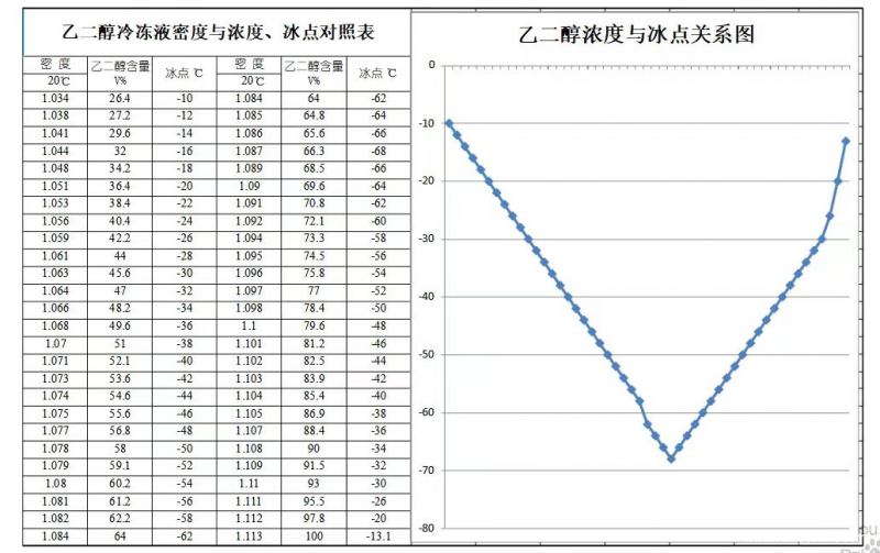

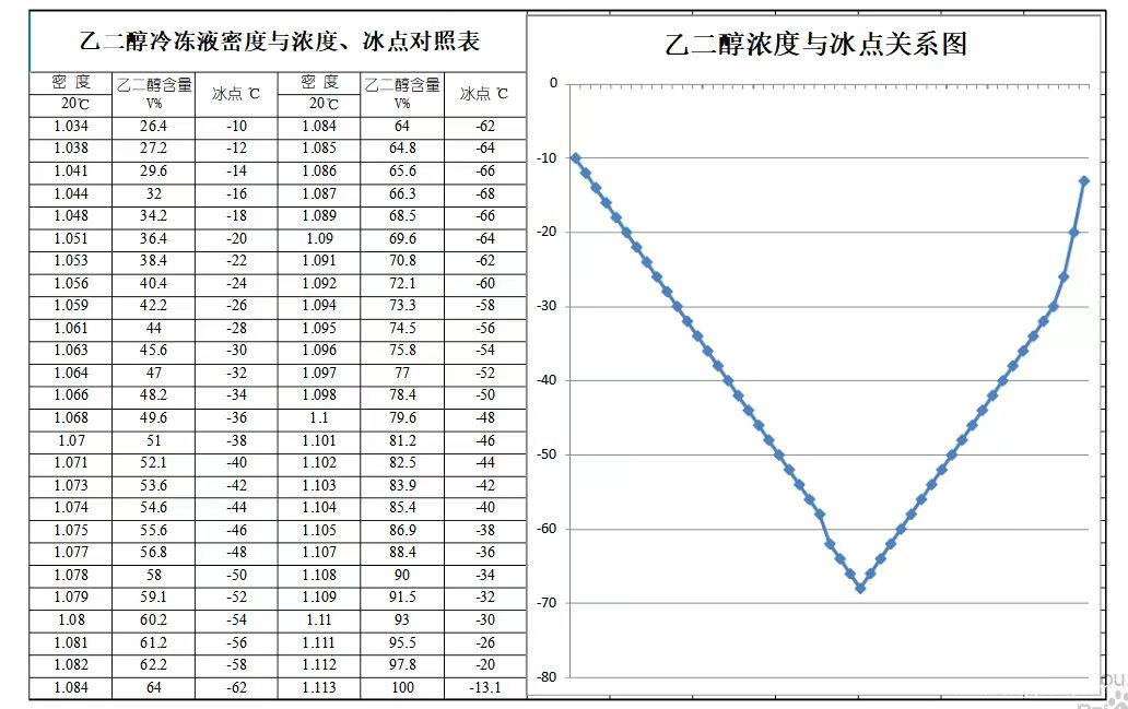

冷却液乙二醇浓度配比调整
为确保液冷系统在低温环境下正常运行,请根据现场环境温度适当调整冷却液乙二醇的浓度配比。具体配比建议请参考下图:
请您结合现场实际情况,合理调整乙二醇浓度,以提升冷却液的防冻性能,保障设备安全越冬。
