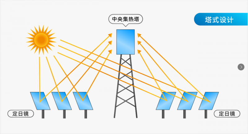

  01 塔式发电
  工作原理:采用定日镜场阵列自动跟踪太阳,将阳光反射至塔顶集热器,加热熔盐等介质储能发电。
  优势:系统效率高,国内主流技术路线;
  适合大规模储能,可实现24小时连续发电。
  劣势:初始投资高,但未来成本下降空间大。

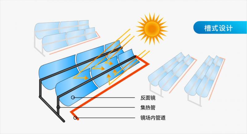

  02 槽式发电(本文主角)
  技术原理:利用槽式抛面镜聚焦阳光,连续加热集热管内的导热介质(如导热油),驱动汽轮机发电。
  优势:技术成熟,全球首个商业化电站稳定运行30年;
  长寿命周期,全生命周期收益潜力大。
  劣势:聚光效率低于塔式,热损失较高。

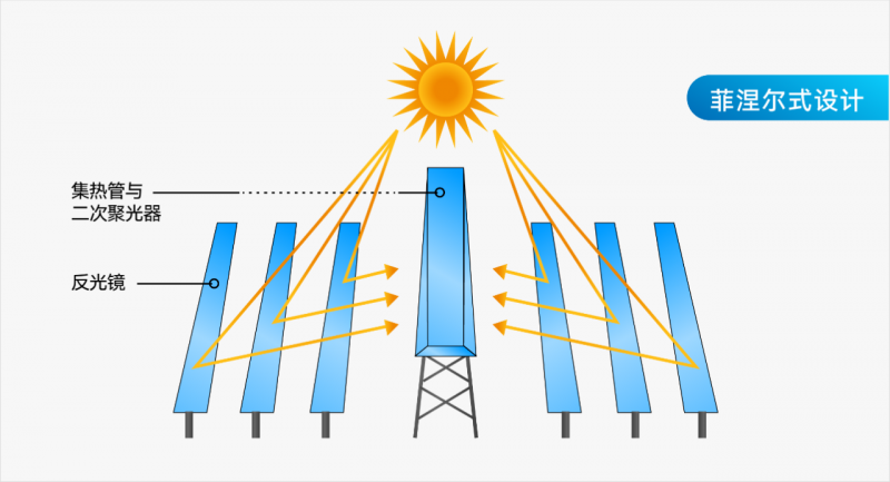

  03 菲涅尔式发电
  技术原理:采用平放菲涅尔反射镜阵列,阳光经二次反射聚焦至线性集热器,加热工质发电。
  优势:结构简单,成本最低,适合低预算项目;维护便捷,镜场布局灵活。
  劣势:聚光倍数低(仅数十倍),系统效率仅约10%;蒸汽参数较低,影响发电效率。

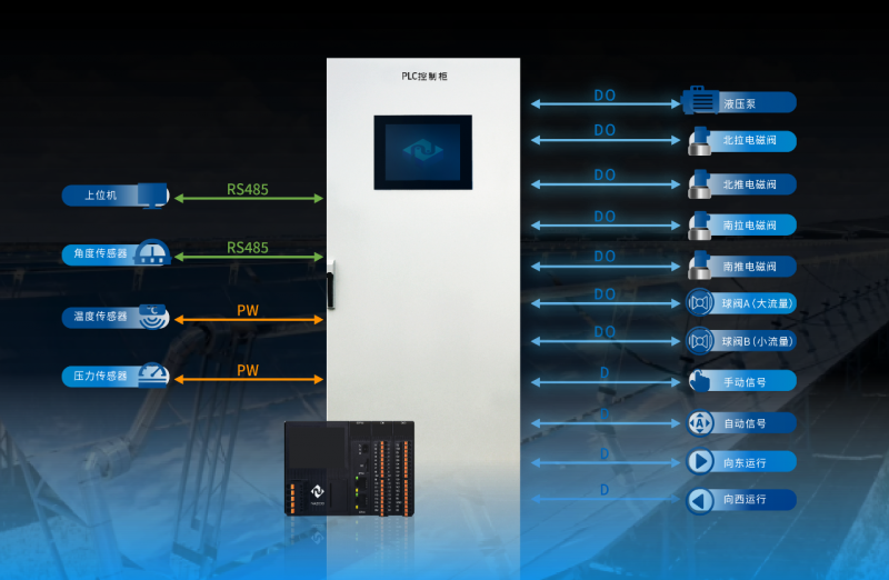

  槽式太阳能集热跟踪系统解决方案
  以山西太原、江苏无锡项目为例,采用傲拓NA2000系列PLC为核心控制器,实现槽式太阳能集热器的高精度太阳跟踪与液压驱动控制。
  系统由就地控制器(LOC)和液压系统两部分组成,具备自动跟踪、安全保护、远程监控等功能。
  系统架构
  01 LOC系统核心功能
  控制系统架构
  中央控制单元:
  傲拓NA2000 PLC(实时操作系统,毫秒级响应)
  > 16路数字量输入(DI)
  > 8路数字量输出(DO)
  > 双以太网口(支持级联通信,无需交换机)
  > 双RS485接口(Modbus RTU协议)
  > 2路高速脉冲输出
  > SD卡程序更新接口
  分层控制:
  信号层——继电器模块(电气隔离+逻辑中转)
  执行层——接触器组件(高压大电流通断)
  数字量输出(DO)控制
  驱动液压动力单元(大/小流量阀→调节集热器转速)
  控制换向阀(推/拉动作→调整液压缸方向)
  模拟量输入(AI)信号处理
  压力信号(4-20mA → 0-25MPa,数字滤波)
  温度信号(PT100 → 非线性补偿)
  姿态传感与通信
  RS485 Modbus RTU 读取倾角传感器(0.01°分辨率)
  太阳跟踪算法(经纬度+时间计算偏差,精度≤0.1°)
  安全保护机制
  高压保护:超25MPa → 停止蓄能器
  超温保护:温度过高 → 偏转5°待机
  过流保护:硬件级断电
  运行模式
  手动模式:LOC箱开关控制东西向运动
  自动模式:
  偏差>0.1° → 向东调整
  偏差<-0.1° → 向西调整
  ±0.1°内 → 保持静止
  自动回归:18:00-次日8:00,集热器归零(0°朝东)
  02 液压驱动系统
  核心组件:液压泵(380VAC、2只液压缸、4只换向电磁阀、蓄能器、压力传感器。
  压力控制:
  低限压力 → 启动液压泵充能
  高限压力 → 停止液压泵
  超压报警 → 立即停机并泄压
