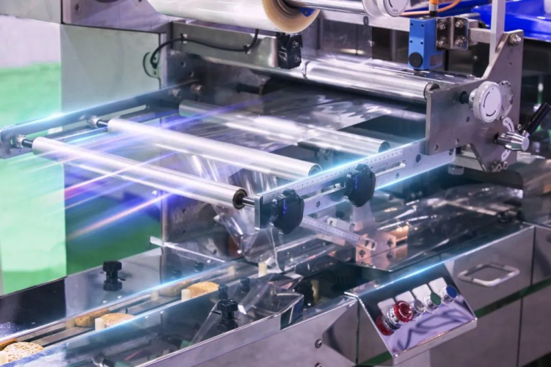

  全伺服水平包装机方案:以全伺服方案同步优化水平包装机的加工速度和质量:包装速度覆盖80-120包/min,速度更快;包装机各轴可独立调节,操作更灵活;内置液面水平算法,确保液体水平往复运动时不溢出,保障封口质量。

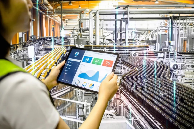

  针对包装车间级管理需求,台达数字化包装方案基于组态软件打造,覆盖灌装、智能包装、仓储等环节,实现从单机到产线的全链路监控。
  生产管理:生产订单状态、产线使用情况、良品率等数据一目了然;
  电子签名功能:符合FDA 21 CFR Part 11合规,方便客户通过食品、药品安全认证;
  设备管理:工单维护系统方便设备保养维护;故障实时显示,方便快速处理,减少停机时间;智能化报表辅助分析,帮助客户优化升级产线;
  设备知识库:集成多种设备使用知识,使操作工人能够快速掌握设备操作方法和流程,保障产线正常运行。
