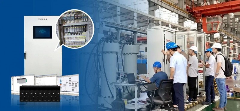

  傲拓科技作为国内领先的工业自动化解决方案提供商,为溪洛渡水电站提供了包括CPU主控单元、通讯模块、电源模块等在内的全套PLC设备,完全满足了筒形阀控制系统的功能需求。
  本次改造采用的傲拓科技自主可控NJ400系列PLC,以其高性能、高可靠、高安全性等特点,成功赢得了溪洛渡水电站的青睐。
  傲拓科技自主可控NJ400系列PLC,CPU采用双以太网和龙芯2K1000处理器,内置了丰富的通讯接口和程序空间,使得系统能够高效、稳定地运行。同时,NJ400系列PLC还支持多种通讯协议和自定义功能,灵活适应各种复杂的控制场景,为溪洛渡水电站的稳定运行提供了有力保障。
