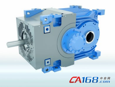

 诺德推出的上一代MAXXDRIVE工业齿轮箱备受广大客户欢迎,可提供15至240 kNm的输出扭矩,适用于搅拌器、
皮带传动、搅拌机、磨机、滚筒或破碎机等重型应用。如今,诺德又推出了新一代MAXXDRIVE® XT工业齿轮箱,
它优化了久经考验的模块化系统,适用于热功率较高的应用。
诺德新一代MAXXDRIVE® XT工业齿轮箱专为低速比和高功率应用而设计。
诺德旗下产品包括MAXXDRIVE工业齿轮箱发展已有十年之久,在此期间诺德也对该产品系列进行不断的优化与
完善。其近期推出的新一代二级斜齿轮伞齿轮减速电机拥有更长的使用寿命,并针对特定的应用进行了优化,
尤其是输送带系统,此外我们还可根据客户的特殊要求单独定制。在某些特定的工业领域,例如散装物料、矿
物工业等行业,齿轮箱需要大功率和低转速,由于防尘要求,这些行业需要更加坚固耐用的驱动解决方案,同
时在恶劣的环境下也能可靠运行。诺德MAXXDRIVE® XT工业齿轮箱恰恰符合这些要求,不但具备低维护的特殊
密封方式,其驱动系统也无需外部冷却。
高功率阈值下的冷却方法
诺德MAXXDRIVE® XT系列产品的输出扭矩为15至75 kNm,速比为6.3至22.4,含七种尺寸,功率范围为50
至1500kW。与之前的版本设计相比,该系列产品标配了集成式轴流风扇和UNICASE一体成型箱体。通过轴流风
扇和空气导流罩相结合的设计,该齿轮箱可获取较高的热功率,在诸多情况下,无需额外冷却。另外,其大型
滚子轴承和中心距离还增加了负载能力,延长了使用寿命。
经济型模块化系统
诺德解决方案均采用模块化原理,可针对客户的需求进行个性化定制。通过匹配相应的模块化系统,诺德可为
客户提供高性价比的解决方案。其拥有完善的产品系列,包括变频器、减速电机、齿轮箱、耦合和制动系统等,
每个系列产品还拥有多种型号可供选择。除此之外,还可为特殊的工艺量身定制液压联轴器或铁燧岩油封等配
置,有效地保护轴密封圈,并防止磨损性灰尘和腐蚀物质,从而确保设备平稳运行。
网络化维护概念
诺德针对重型工业齿轮箱,提出了创新型预测维护概念。通过变频器,已连网的诺德驱动单元可通过控制系统
来实现状态数据通信,或直接与安全云进行通信。用户可选用振动监测,在早期就能检测到状态变化,以便及
时采取预测性维护。诺德还可记录各项性能数据,以确保优化系统参数并实现驱动器连续状态监测。
