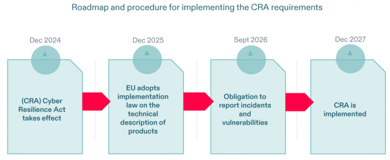

        在日益互联的世界中,网络攻击正变得愈发复杂。为此,欧盟于2019年通过《网络弹性法案》(Cyber Resilience Act - CRA),为网络安全领域制定了新的标准。该法规旨在最大限度地降低安全风险,并为制造商、集成商和运营商设定具有约束力的要求,从事自动化和制造业的企业将受到影响,因为其系统正日益实现网络化并由软件驱动。
        《网络弹性法案》于2024年底正式生效,许多企业已开始积极推进其实施工作,该法案要求欧盟企业必须在2027年底前实现全面合规——否则可能面临严厉处罚。那么,《网络弹性法案》对行业而言具体意味着什么?赫优讯(Hilscher)提供应对《网络弹性法案》的实用建议,强调关键日期和截止时间,并解释为何赫优讯是网络安全领域的理想合作伙伴。
