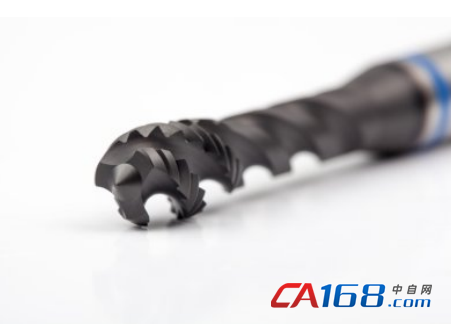

位于美国俄亥俄州辛辛那提的一家终端用户,通常在加工303不锈钢小型主轴时每丝锥的刀具使用寿命为400孔
左右。随后,他们针对多马普拉米特的螺旋槽蓝圈鲨鱼线丝锥是否可作为替代品进行了测试。尽管推荐的速度
是400转/分,但该终端用户按照其现有的100转/分转速运行,并钻出了1500个孔。这一结果超越预期,为了进
一步提高速度,节省时间并提高工具在其他应用中的使用寿命,他们很快就决定选用多马普拉米特的鲨鱼丝锥。

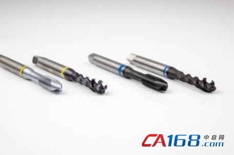

多马普拉米特的每种鲨鱼线丝锥在刀柄上都有一个颜色环,它表示材料的适用性,以便快速和简单地进行选择
合适的工具。黄圈鲨鱼线适用于低合金钢,红圈鲨鱼线则适用于加工合金钢螺纹,不锈钢螺纹采用蓝圈鲨鱼线
制成,白圈鲨鱼线专门用于铸铁和其他短切屑材料,而绿圈鲨鱼线适用于有色金属材料。
